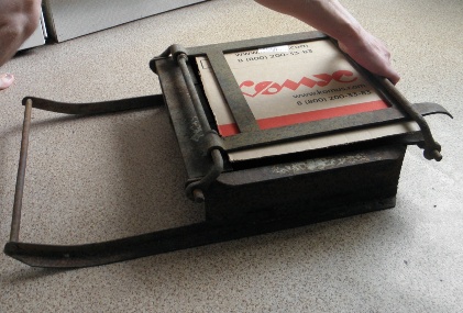

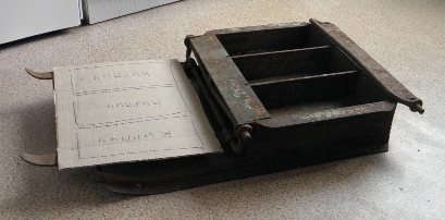

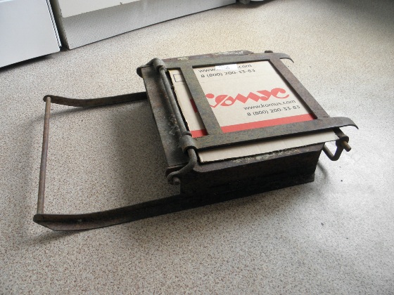

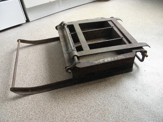

Отснял. Как получалось, судить Вам.
1. Вид, в каком он сейчас
2. НЕ хватает приваренной пластины. Её роль исполняет картонка.
3. После того, как тесто заложено, пластинка поднимается вперед.
Последний раз редактировалось bls spb 17 июл 2016 12:57, всего редактировалось 1 раз.
Re: Кирпичные ящики и клейма
4. За ручку блока со сформированными заготовками, конструкция переворачивается.
5. Процесс переворачивания.
6. Вид перевернутого блока.
7. Блок возвращается на место. Сформированные кирпичики остаются лежать на пластине.
Вроде все операции процесса отобразил.
Т.е., я так понимаю, на недостающей пластине могли находиться матрицы с клеймами?
Alex писал(а):Т.е., я так понимаю, на недостающей пластине могли находиться матрицы с клеймами?
Виктор Артемов выдвинул при осмотре такое предположение. Так-же он практически меня сегодня убедил, что привод был педальный. С обратной стороны видны упоры, назначение которых можно объяснить только тем, что в них что-то упиралось. Получается, что на 90 градусов поднималась конструкция педалью, а руками только опускались заготовки на пластину. Это предположение, но довольно правдоподобно (вся конструкция весит под 30 кг). Работать только руками мог довольно сильный человек. А это возможно не всегда. Данная версия мне нравится.

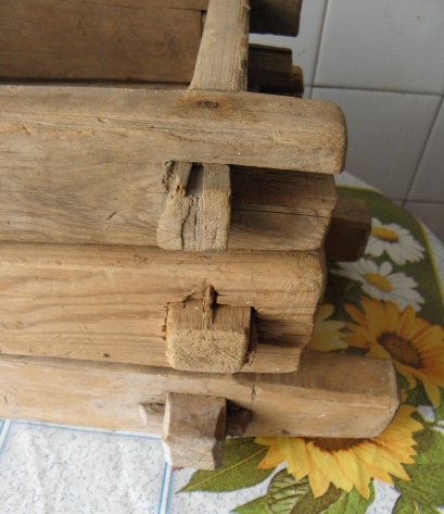

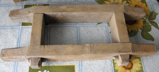

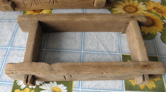

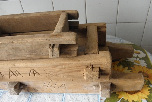

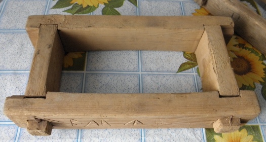

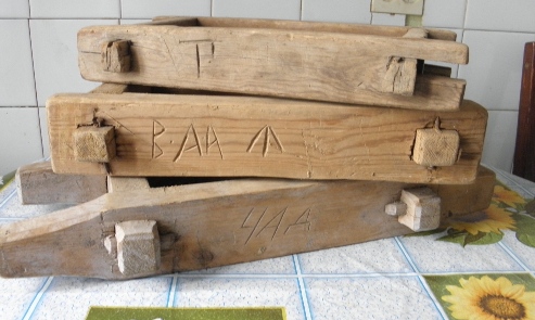

Удалось перехватить три пролетки. Немного разные по форме.
Отдельные фотографии.
А эти вырезанные буквы служили для клеймления? Не думаю, что просто так кто-то метил свой инструмент.
Alex писал(а):А эти вырезанные буквы служили для клеймления? Не думаю, что просто так кто-то метил свой инструмент.
Мне кажется, что это как раз метки мастеров (защита от кражи).

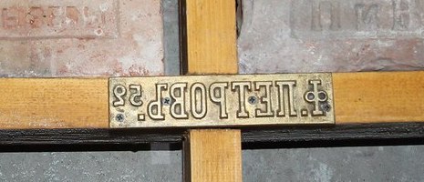

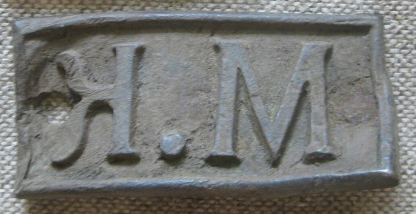

Нашли копатели очередную матрицу Кононова. Жалко, что деформированная. И матрица Петрова из музея "Форт Красная Горка"
